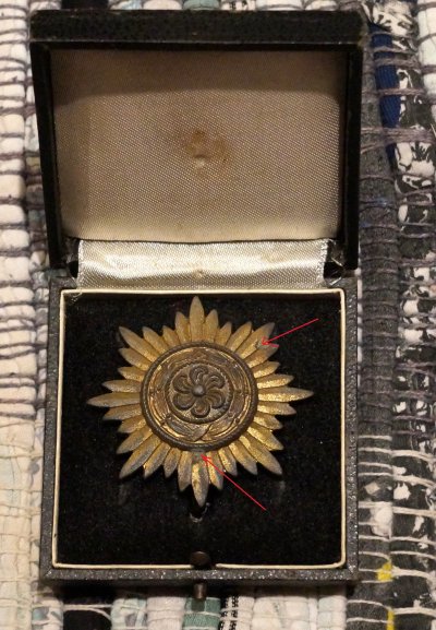

"Залипоны" встречаются в каких местах?
Часто на верхнем луче, реже на нижнем, и никогда на левом или правом.
Причина их возникновения: "залипоны" появляются в местах, где паялся шарнир и крюк, от перегрева. Шарнир массивнее, там чаще перегревали.
Вывод: "Залипоны" не имеют отношения к штампу, соответственно нет привязки к производителю.
Это лёгкий производственный брак.
на моём "залипоны" на нижнем луче.

Каким образом можно паять фурнитуру, чтобы так поплыл цинк?
На Час и на Полшестого "залипоны"
Большим паяльником.
Цинк.

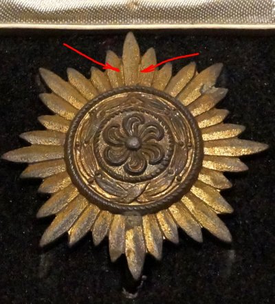

Вижу только на 12 часов.
а это, кстати, хороший признак, у Володи Железного это расписано)
А почему это все-таки не дефект штампа, а решили, что цинк поплыл?
Владимир, мне это пришло в голову буквально на днях.
Можно назвать это "теорией о происхождении залипух".
Когда-то, кто-то из коллег задавал мне вопрос об их происхождении, я ответил, что скорее всего это дефект штампа, но не очень мне этот ответ нравился...
Я просмотрел массив "остфолькеров" 1-го класса и обратил внимание, что "залипухи" имеют локализацию на 12 и 6 часов, там где паялись шарниры и крюки.
Прошу рассматривать это, как теорию, которую можно обсуждать, опровергать или доказывать.![]()
Мне как-то эта теория не нравится, Александр.
Можно перегреть один-десять знаков, но не весь практически тираж так, что вид залипух будет идентичен.
Не нравится, так не нравится, может она ошибочна.
Я над ней поработаю, результатами поделюсь.![]()

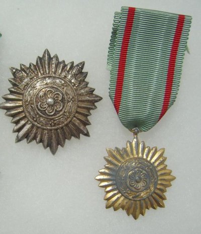

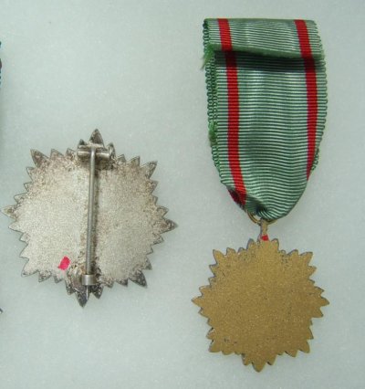

По фурнитуре: знаменитый "коготь" не применен.
Вот, это суваль (серебро) судя по фурнитуре.
