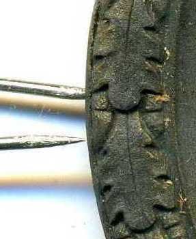

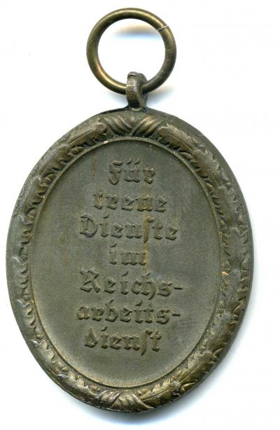

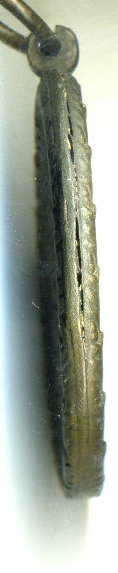

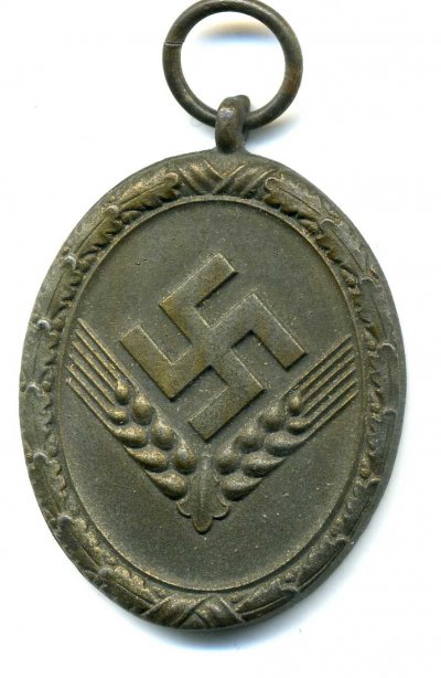

Вот такая не сильно редкая медаль из цинка. На гурте присутствует щель, как у дешёвых литых подделок. Тем не менее медаль абсолютно оригинальная. Как образовалась такая щель? Могу предположить несколько вариантов, хотя ни к какому пока не склоняюсь.
1. Медаль сначала отливали, а потом доштамповывали, как при производстве медали За зимнюю компанию.
2. Заготовка для штампа была с внутренним дефектом.
3. Щель как-то связана со смещением вырубки. Видно, что на 16 часов венок заметно тоньше, чем на 11 ч.
    107.9 KB · Просмотры: 656

Другая (которая справа, если смотреть на аверс) сторона гурта абсолютно нормальная, со следами вырубки.

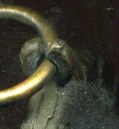

Ушко имеет характерный дефект, который я встречал на других медалях из цинка. Например, у медали для испанских добровольцев такой дефект является водяным знаком для подлинных медалей.

я думаю, что это брак от вырубного штампа.
    12.6 KB · Просмотры: 490
На гурте литьевой шов, при вырубке медаль лопается вдоль шва.
- Дефект штамповки болванки медали. Перекошенный штамп, поэтому края болванки просто свезло... Обратите внимание на толщину болванки на противоположных перекосу сторонах. Иногда при таком перекосе может подрезать и даже срезать некоторые выступающие детали - кантики, бортики и т.п. Вырубной штамп здесь не причем, так как используется ДО штамповки...
- Если били не один раз - могло перекосить и болванку.
Я могу понять, как при перекосе можно срезать некоторые детали, но как сделать щель, идущую в глубину знака, не понимаю...:unsure:

Всё зависит от самого объекта изготовления, использовалась и совмещённая вырубка, и вырубка заготовок, а потом штамповка, и наоборот тоже.
- Грубо говоря, это "сморщенный" гурт. Смещенные при перекосе верхние поверхности с обеих сторон.
- Совершенно верно. Из листа вырубались болванки, которые шли в штамповку. Так сделано подавляющее большинство массивных знаков и все медали.

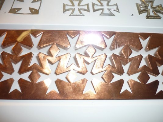

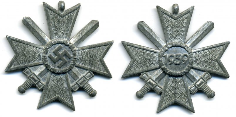

- Зачем искать документальную информацию для процесса, которому сто лет в обед? Представьте, как отштамповать на полосе КВК-I, а потом его вырубить? :-))) Любой штамповшик скажет больше, чем интернет...
- Если вы имеете в виду рационализаторскую статью о литье болванок Мяса, то основная цель - медаль из отходов. На 99,9%, я уверен, это и осталось рацпредложением :-) Там и Железный крест с проволочной рамкой был...
Ну, внутренние части у КВК всё равно вырубали после штамповки. Вот незаконченный экземпляр из моей коллекции.
    832.4 KB · Просмотры: 529
То что осталось на этом экземпляре уже даже не вырубали, а выпиливали.
Чтобы нагляднее было:
1. Вырубка заготовок из полосы.

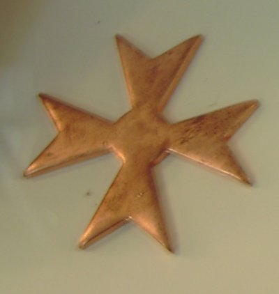

2. Заготовка:
