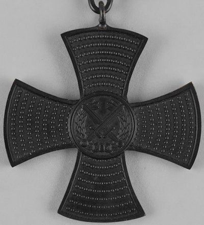

хотелось бы информацию по этому кресту найти:drinks:
    173.4 KB · Просмотры: 564
    187.1 KB · Просмотры: 897
еще один
    321.5 KB · Просмотры: 410
    309.7 KB · Просмотры: 538

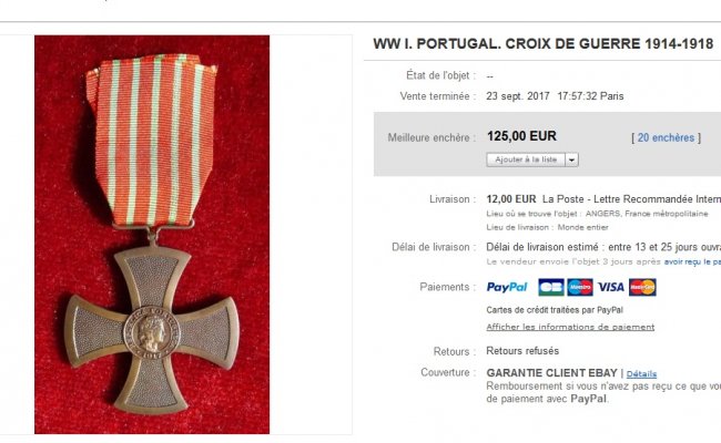

этот ушел на аукционе вот так
    143.8 KB · Просмотры: 602

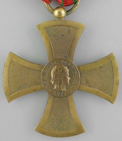

4-й класс

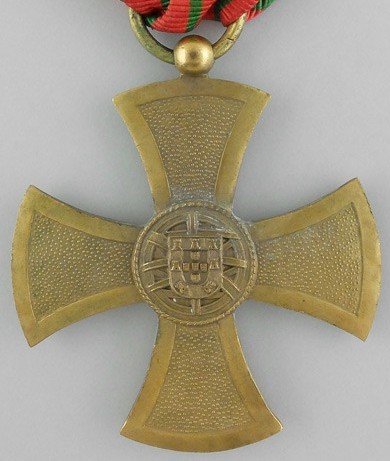

Croix de 4ème classe de fabrication portugaise, avers et revers. Bélière classique articulée sur un petit axe (il existe des bélières à boule).
    7.3 KB · Просмотры: 561
    7.3 KB · Просмотры: 530

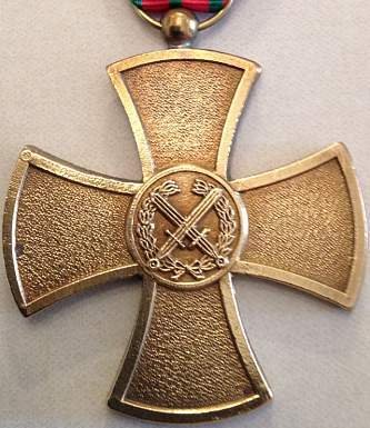

Croix de 1ère classe de fabrication française, avers et revers. Si le principe de la bélière articulée sur un petit axe est repris, ce modèle est très épais avec une patine plus claire.

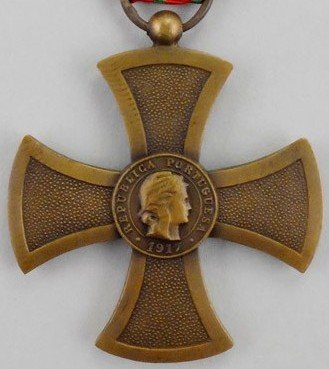

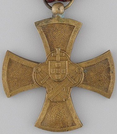

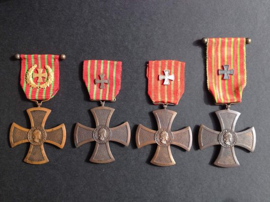

Крест создан по аналогии с французским аналогом. Весьма уважаемая в Португалии награда. Вручается по сей день. Однако внешний вид изменился. Показанный в теме вариант просуществовал с 1917 по 1946 год, когда девушку во фригийском колпаке заменили мечи остриями вниз, с 1971 года (не точно) мечи развернули остриями вверх. В принципе, считается в геральдике, что острия вниз - поражение или оборона, а вверх - победа или нападение. Возможно, этим и объясняется смена. Существует несколько вариантов изготовления. Крест времен ПМВ, все 4 степени:
    228.6 KB · Просмотры: 230
    228.5 KB · Просмотры: 232

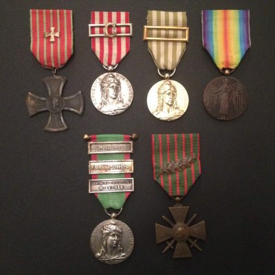

Группы с военным крестом
(Изображения из сети)
    221.9 KB · Просмотры: 229
    228.4 KB · Просмотры: 232
Я только начал изучать эту тему. Но вот, что бросается в глаза...
Португалия стала республикой в 1910 году. На медалях, список которых остается тем же, что и при королях, появляется изображение олицетворения республики, напоминающее французское. При этом, на период с 1910 по 1926 (установление диктатуры) приходится период многочисленных вручений, это и боевые действия в колониях, Первая мировая война.. За это время сменяется несколько изображений, вернее они модифицируются. Мне видится, что государство заказывало награды малыми партиями у разных производителей, которые могли сами предлагать дизайн. Это не утверждение, просто версия. В показанных выше группах интересно наличие т.н. неофициальных версий Победной медали (это как я понял явление частое), а также медали за усердие, отличие в службе, медали кампаний с планками за ПМВ, но с дизайном 1921 года. Скорее всего, логистика выдач была довольно сложной. При малых партиях, кавалеры могли получать медали разных видов, а те, которых не хватило, покупать самостоятельно по выданному документу.
Самостоятельная покупка или заказ медалей на основании полученного документа (диплома) имела в Европе очень широкое распространение. У меня сложилось четкое понимание, что в большинстве случаев исключением как раз и является награждение медалью или орденом, а не вручение диплома с указанием награды или цитаты. Что само по себе обогащает коллекцию, но одновременно является настоящей головной болью при определении подлинности предмета.
Я переписываюсь с португальцем одним. Он сразу сказал, что ветераны покупали медали сами, "если хотели их носить". При этом предложение существовало на любой кошелек. Человек небогатый покупал, например, медаль серебряного уровня, выполненную в бронзе с серебрением. То же самое касалось и планок. Наверняка что-то выдавалось официально, но в основном это была самостоятельная покупка на основании документа в соответствии с материальным положением награжденного.
    53.4 KB · Просмотры: 143
    35.4 KB · Просмотры: 127

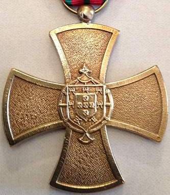

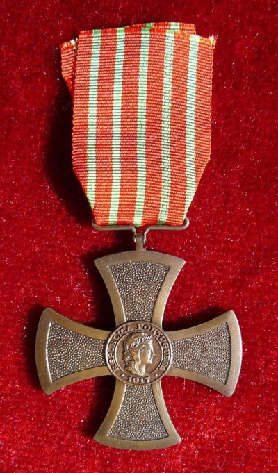

Пойдем дальше. Как правильно написал Константин, существует три модели Военного креста:
- модель 1917 года.
    41 KB · Просмотры: 204
    42.1 KB · Просмотры: 210
