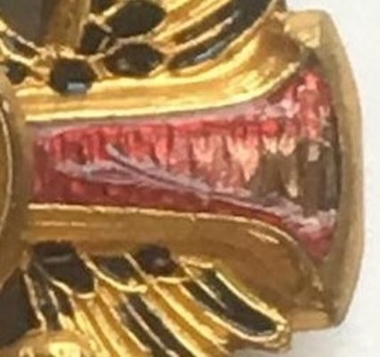

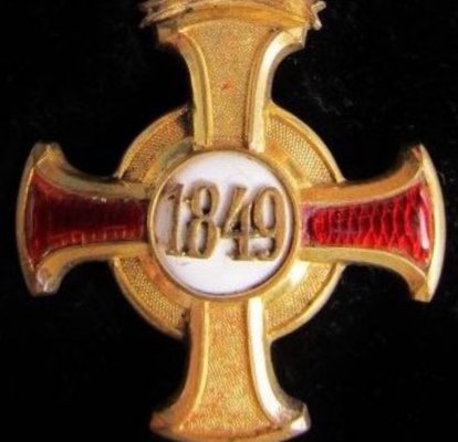

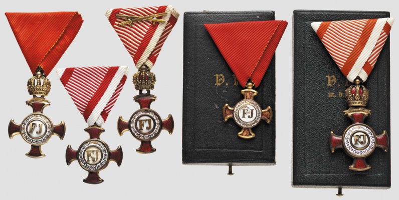

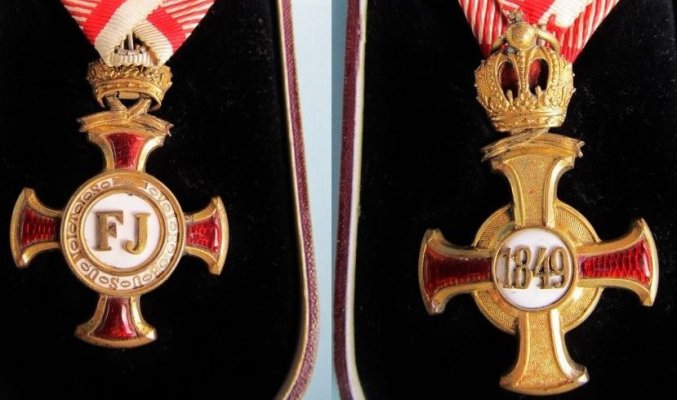

объясните пожалуйста - как накладывали эмаль на такую поверхность, что-бы под нею образовался рисунок ( гильош )
грунтовка какая или в несколько этапов ?
    124 KB · Просмотры: 611
    258 KB · Просмотры: 479

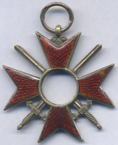

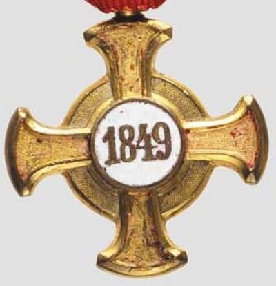

- Это рельеф на металле, залитый прозрачной эмалью... Может быть как штампованный, так и нанесённый вручную (на штучных предметах). Старая техника.
Совершенно верно.
Но на данном кресте на двух лучах есть гильош, а на двух нет.
И это очень странно.
Гильош конечно же там отсутствует.

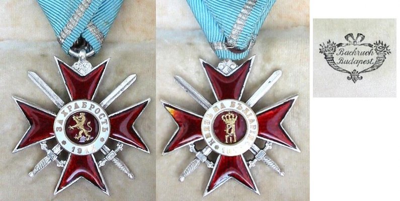

Вот полезный коллаж.

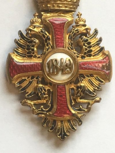

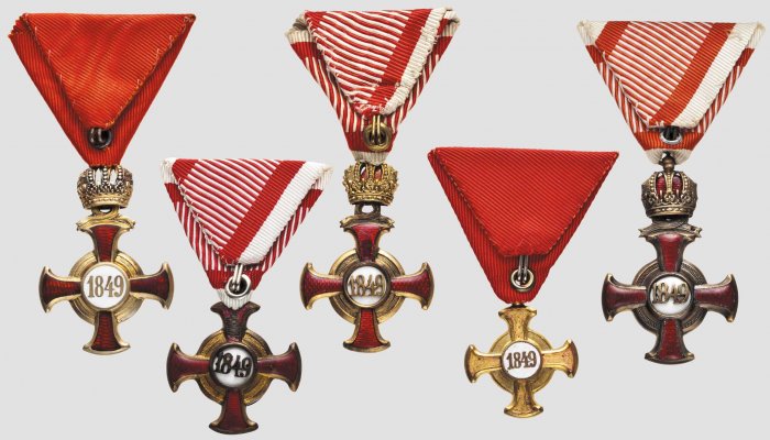

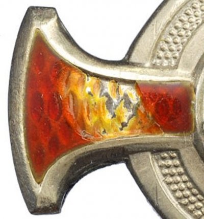

На этих крестах самые разные "выбросы" встречаются.
    182.3 KB · Просмотры: 443
    110 KB · Просмотры: 469
Я так понимаю, что именно это и вызвало вопрос Игоря.
Именно !

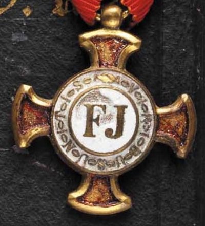

Возможно ли наложить эмаль так, что-бы получился гильош в случае если нет рельефа на металле ?
Именно !
Нет, не возможно...
быть может, под эмалью была вставка с рельефом, на которую накладывали эмаль?
Нет, не возможно...
Теоретически такое возможно, но практически очень сложно реализовать.
Да и смысла не имеет, намного проще вырезать или отштамповать любое гильоше.

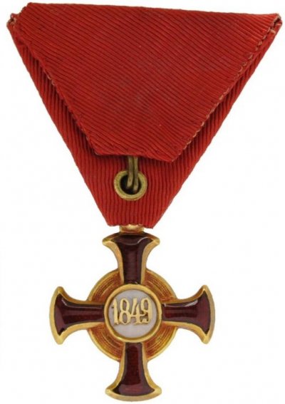

плохенькие, вытянутые изображения двух сторон одного и того-же луча ордена :blush2:
может получу картинки получше, тогда перепощу :blush2:
    716.2 KB · Просмотры: 464
    689.6 KB · Просмотры: 463
вот так он сейчас выглядит
    425 KB · Просмотры: 456
    431.5 KB · Просмотры: 453
когда-то был таким
    234.2 KB · Просмотры: 480

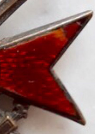

Версия:
Наложение эмали в два этапа.
1. Наложение красной эмали, на остывающую эмаль наносится оттиск "решётки".
2. Наложение сверху прозрачной или полупрозрачной эмали с меньшей температурой запекания.
