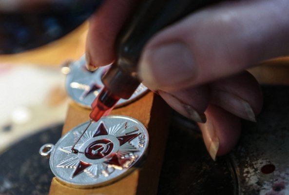

– Нет, здесь есть и эмаль. Эмалью покрыты лучи на звезде медали. Это также было пожеланием заказчика.
– Сколько же эмальеров нужно, чтобы вручную покрасить полтора миллиона медалей?
– Во время выполнения заказа у нас работало от 8 до 10 специалистов. Штатных эмальеров у нас всего трое, поэтому пришлось пригласить специалистов дополнительно. Сначала норма их выработки была 500 медалей в день, затем эмальеры приноровились и начали сдавать от 750 до 1000 штук за смену.

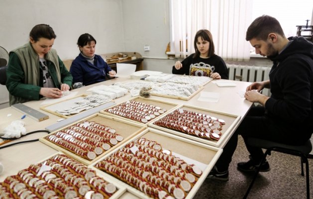

– Для того чтобы успеть в срок, ежедневно заводу нужно было выпускать около 10 тысяч медалей. Для выполнения этого заказа мы провели целый комплекс технологической подготовки – и оборудования, и рабочих. Над созданием каждой медали работала бригада людей, так как каждое изделие должно пройти несколько этапов: от заготовки до готовой медали. И на каждом этапе, во время каждой операции необходимо было поддерживать высокий ритм работы. Это очень сложно.
– Сколько технологических операций проходит каждая медаль?

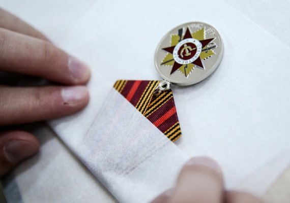

– Сначала к нам поступает заготовка, которая проходит контроль (визуальный и с помощью измерительных приборов). После проверки заготовка поступает на чеканку, где появляется рельеф медали. Затем этап специальной химической подготовки перед прокладкой эмали. Далее на медали появляется эмаль, которая, как я уже говорил, наносится вручную. После этого заготовка подается на тампопечать. Затем следует очередной контроль, после которого каждая медаль соединяется через овальное звено с колодкой. В принципе, она готова. Изделия проходят окончательный, 100-процентный контроль – проверяется сама медаль, качество чеканки, наложение цвета, колодка и качество сборки. После того как медаль собрана, она упаковывается. Дальше идет отправка готовых изделий, что тоже непросто, учитывая объем тиража.

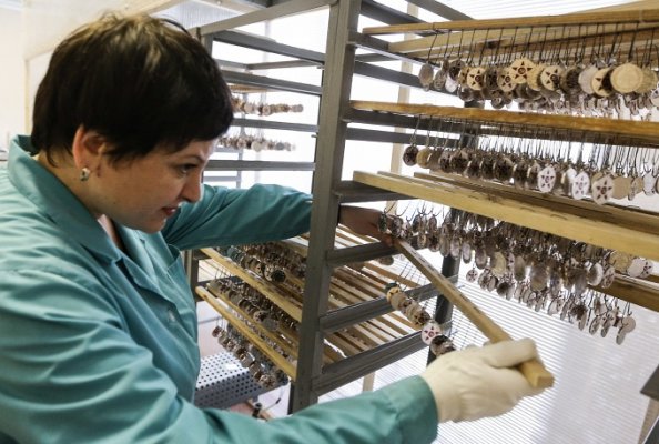

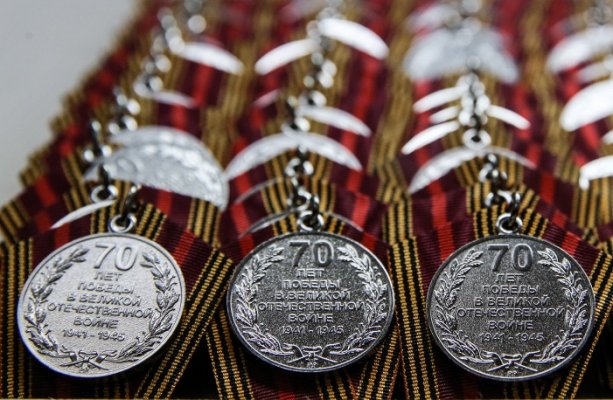

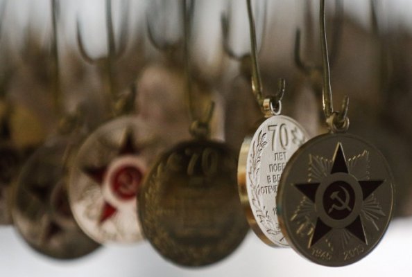

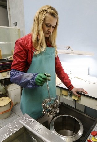

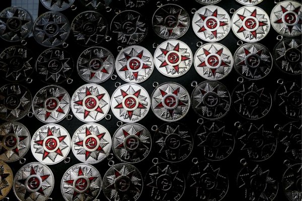

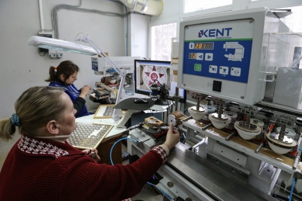

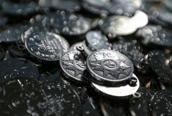

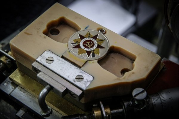

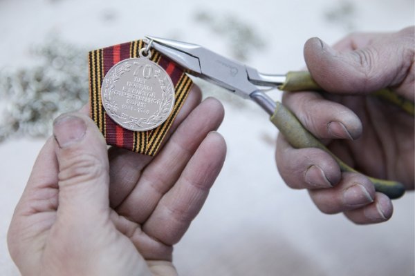

Ещё неизвестное количество медалей сотворили в Ярославле "Русские ремесла".
Кстати, вот их тонкие технологические процессы

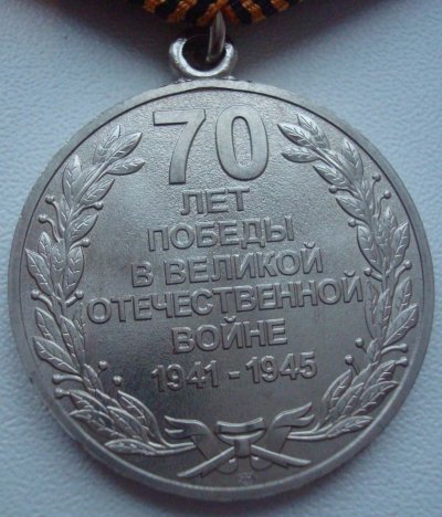

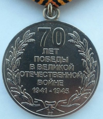

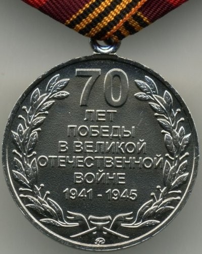

Да, на них должно стоять РР
    63.9 KB · Просмотры: 726
ММД
    80.7 KB · Просмотры: 743
СпМД

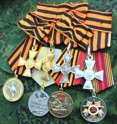

Строгают у нас все, кому не лень.
Причём даже официальные (которых только три помянутых выше производители были уполномочены строгать) штампуют.
Совершенно озверел народ :blush2:
