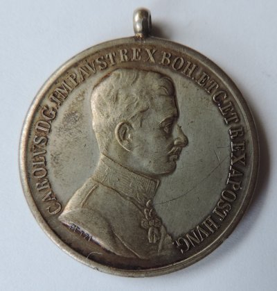

Пришла такая медаль. Состояние очень хорошее. Неизвестный производитель. Никаких клейм. 40 мм, вес 23,5 гр. На реверсе следы положительной пробы на серебро. Какие будут мнения? Частник?

красивый частник !
Император не совсем на себя похож, да кто через 10 лет после кончины помнит :)
я бы назвал - междувоенная :)
вообще-то тема частников у австрияков "не расскрыта" - собирают то в основном госников ...
такой вот частник - весит 26.5 грамм , толщиной 3 мм
